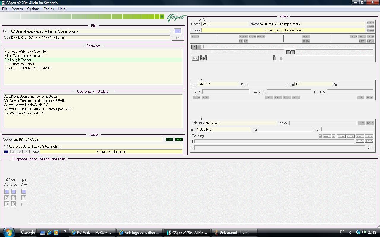

  6. rotmilan
    mit Gspot, wie ich in meinem letzten Post schrieb, die ausgegebene WMV Videodatei, die kein Bild hat nur Ton, analysieren lassen, und einen Screenshot machen, der Screenshot anhängen.
  7. marxs
    marxs Byte
    ok, jetzt müsste ich es haben^^
  8. rotmilan
    das wäre es, doch ich kann es nicht lesen
    ob da WMV3 steht, wie hoch die Auflösung ist, etc
  9. marxs
    marxs Byte
    ja es steht wmv3 da, die auflösung ist 768 x 576, die kbps sind 392.
    ich hoffe es reicht, wenn nicht schick ich dir alles was da steht^^
  10. rotmilan
    Videobitrate von 392kb/s? Ich denke nicht, dass da wirklich irgendwelches Bild im Film zu sehen ist, die Bitrate ist viel zu gering für die Auflsöung von 768x576. Gib über den WMM eine bessere WMV raus. Ich nehme an, dass das Rohmaterial ein Bild hat und wenn Du über die Timeline im WMM den Film abspielst, siehst Du das Bild im WMM. Für You-Tube würde ich eine Auflösung von 640x480 wählen. Du kannst Dein Screenshot hier od hier raufladen, damit das Bild grösser ist und den Link hierrein posten.
