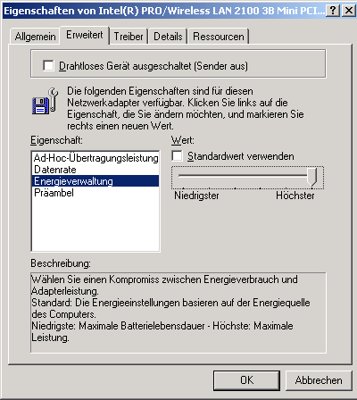

    Es könnte dann an den Einstellungen für die Übertragungsleistung deines WLAN-Adapters liegen. Meistens wird die Übertragungsleistung automatisch durch den Netzwerkadapter vorgenommen (je nachdem ob Netz- oder Akkubetrieb. Im Akkubetrieb wird die Sendeleistung meist gedrosselt, um den Akku zu schonen. Es kann helfen, wenn du diesen Automatismus ausschaltest und Manuell die Sendeleistung auf max. einstellst. Damit büßt du natürlich ein paar Minuten Akkulaufzeit ein aber sollte den Kohl nicht fett machen. Das geht zum Beispiel über die Eigenschaften des Gerätes im Geräte-Manager:
