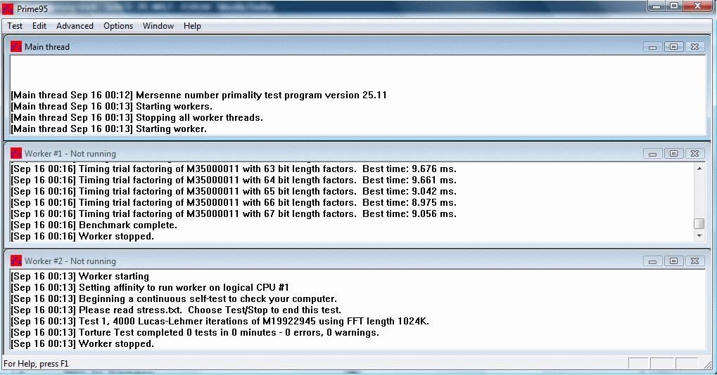

    hier hab ich das mal gestartet:
    http://666kb.com/i/bcfaanafsxj5n0wnf.gif

    Prime startet man einfach (largeFFT oder smallFFT TortureTest), dann hast Du einen Prozess namens Prime95.exe im Taskmanager, der läuft dann ewig und 3 Tage, bis man ihn wieder in Prime95 stoppt.
    Ohne gestartetes Prime sollte der CPU-Takt sehr niedrig sein, wenn es gestartet wird, auf vollen Takt gehen (vermutlich die 2000MHz)
    Wenn sich Prime 99% schnappen kann, dann würde ich sagen, macht Windows im Hintergrund nur irgendwelche Optimierungen, weil es sich gerade langweilt.

    also der prime prozess schwankt zwischen 85-95 %. ist das noch in ordnung oder sollte ich das notebook doch wieder zurückschicken ?
