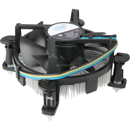

    Also ich habe den lüfter jetzt nochmal von einem Fachmann überprüfen lassen, dieser meinte das der Lüfter falsch sei da er nicht ganz auf dem CPU draufliegt (nur so eine Kreisform)
    als ich mal den kühlkörper angefasst habe war er gerade mal lauwarm.

    Warum hat er nix geändert(neuer Kühler)?
    Alle Kühlkörper für 775er sind groß genug inne Auflagefläche. Wird wohl ein Boxed sein. Und da es wieder mehr als/wie 70° sind, is vieleicht was mit dem Board.

    Das ist meines Wissens bei allen 775-Boxed-Kühlern so, also durchaus normal.
    Auch, wenn Du beide Kerne mal ordentlich belastest? Am besten mit einem Benchmark wie Super-Pi (für jeden Kern extra starten), wo Du auch erkennst ob sich die CPU vielleicht wegen zu viel Hitze selber heruntertaktest.

    ich hol mir jetzt wahrscheinlich den lüfter klick - hoffe es wird dan ein bischen besser... ahja also soweit man das auf den bildern da erkennen kann ist der nicht kreisförmig

    Is der hier jetzt drauf?
    Der sollte eigentlich ausreichend kühlen. Wenn auch etwas laut.
    Warum das nicht so ist wissen wir nicht. Offensichtlich wird da irgendwas falsch gemacht. Oder das Board hat(obwohl teuer genug), wie schon gesagt, nen Schuss wech.
    Probiere es mit dem AC aus.
