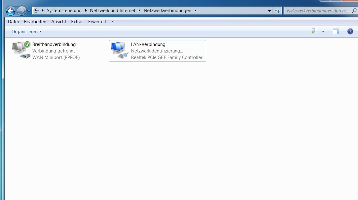

    Wie stellt man die IP-Adressen manuell genau ein und woher weiß ich was welches Bauteil ist?
    Eigentlich müssten ja 3 Dinge an meinem PC angezeigt werden. Modem (fritzbox), router/switch (dlink) und mein pc
    Jetzt sehe ich unter adaptereinstellungen nur 2 dinge( Bild 2)
    Das linke ist evtl. der switch dlink und rechts mein pc??
    Bild 2
    http://fs2.directupload.net/images/150202/kljac8tb.jpg
    Wenn ich nun IP-Adressen vergeben will wonach richte ich mich? Nach dem "ersten Teil der Kette" also dem Modem Fritzbox?
    Diese soll standartmäßig 192.168.178.1
    Jetzt habe ich versucht dem switch(Bild 2 links) die 192.168.178.2 und meinem pc? die...3 zuzuordnen, leider wieder ohne erfolg

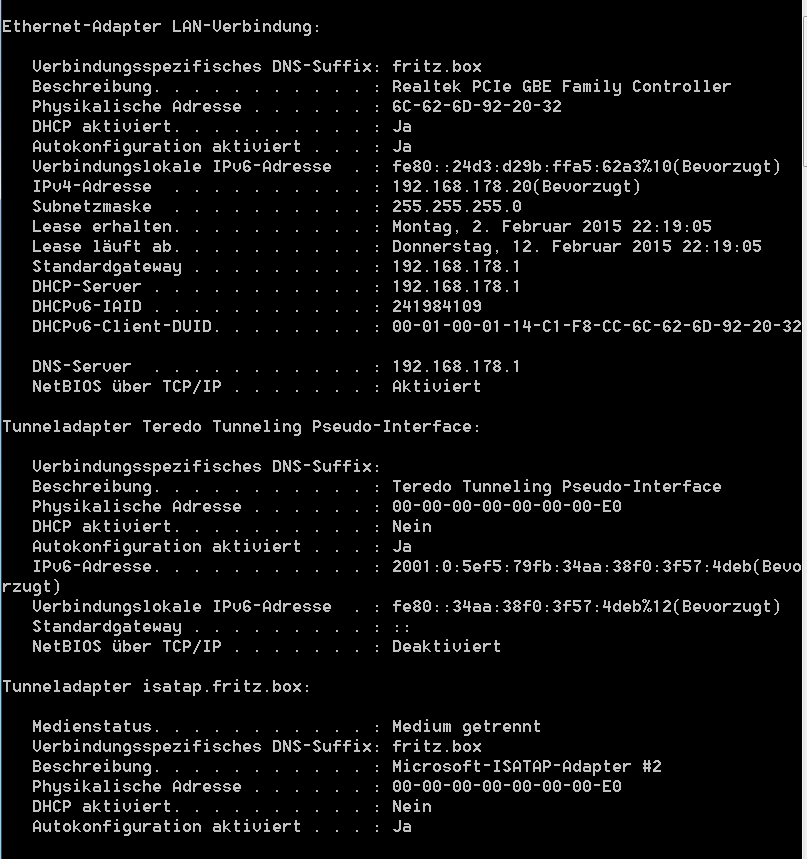

    Poste auch mal ipconfig -all.
  6. Spyda89
    Spyda89 Byte
  7. dnalor1968
    dnalor1968 Ganzes Gigabyte
    Schaut gut aus. Und sollte so auch funktionieren.
    Du bist aber schon mit dem DLink direkt, und dann mit der Fritzbox verbunden?
    Was passiert, wenn du 192.168.178.1 in die Adresszeile des Browsers eingibst?

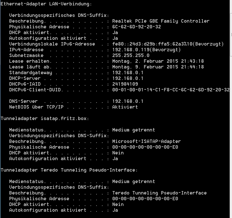

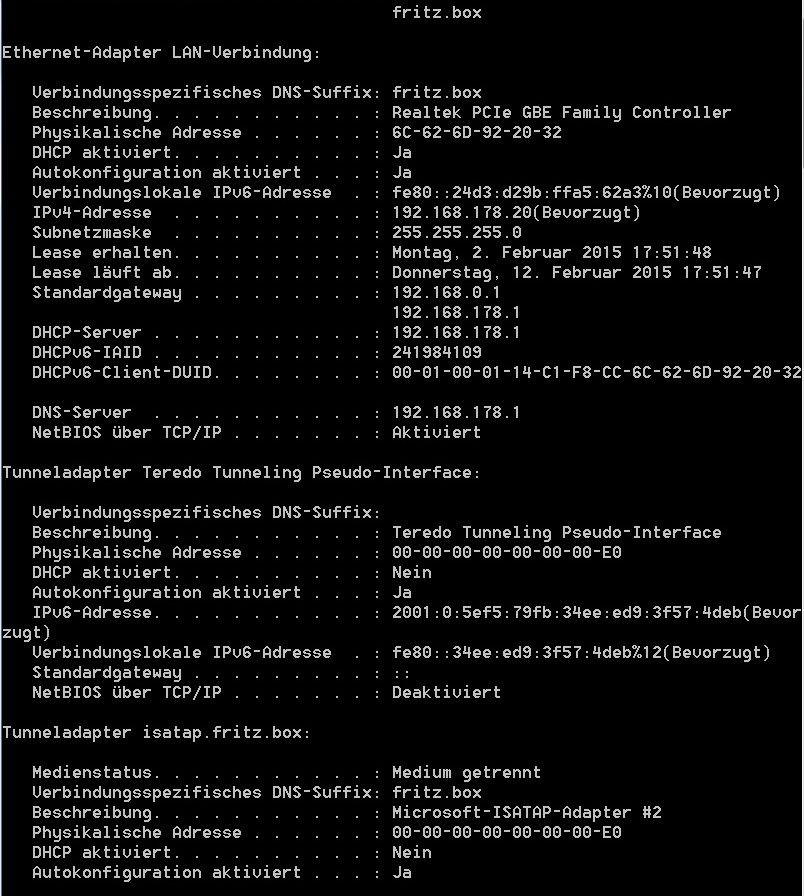

    Ja, und auch ins Internet?
  10. Spyda89
    Spyda89 Byte
  11. dnalor1968
    Du bekommst die (falschen) IP-Einstellungen vom DLink.
    Du solltest doch dort den DHCP ausschalten!
