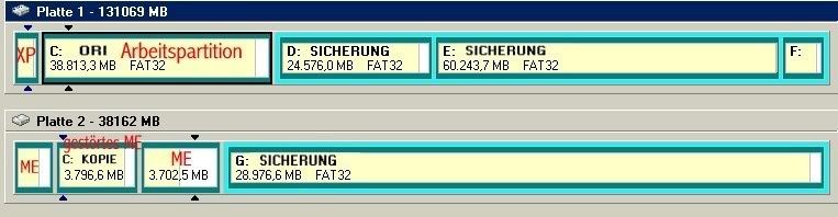

    Habe 2 Festplatten drin.
    Mit PartitionsMagic8 hab ich die folgendermaßen aufgeteilt:
    Auf der ersten:
    1. XP
    2. ME (Hauptarbeitspartition)
    3. Sicherung-D
    4. Sicherung-E
    5. Sicherung-F
    Zweite Platte
    1. ME (provisorisch ...könnte gelöscht werden)
    2. ME (Kopie meiner Hauptpartition)
    3. ME (provisorisch ...könnte gelöscht werden)
    4. Sicherung-G
    So weit so gut! Auswählen der Partitionen mit BootMagic8!!
    In ALLE Partitionen komme ich rein und lassen sich ohne Probleme starten!!!
    AUßER in meiner Kopiepartition auf der 2. Platte!

    XP und alle ME Partitionen sind natürlich reine primäre Partitionen (dachte, das geht auch gar nicht anders)!
    Und die ich als Sicherung bezeichnet habe, sind die logischen Partitionen!
    Und alle sind Fat32 ...falls das wichtig ist!
    Aber ich versuch mal davon nen Bild reinzukriegen, so wie es jetzt aussieht!?
