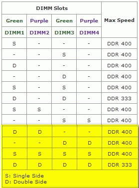

    dies glaube ich auch, wenn man diese Liste sieht, gelb markiert sind die Speicher DDR400 dürfen nur single sided sein für 4Bänke ansonst double sided für 2 Bänke (2x1GB), die DDR333 Module hingegen dürfen 4x1GB double sided für 4Bänke sein, schau dir dies an
    , [​IMG]
    @ALF: Dein Mainboard ist gar nicht leicht zu verstehen. Gem. der obenaufgeführte Liste, kannst Du die DDR400 nur 2x1GB im Dual Channel laufen lassen, gem. Deine Bios Angabe wird nur die 2GB Module erkannt. Da bin ich gleicher Meinung wie neo. Eines bin ich anderer Meinung, das Memory Remapping wird da nicht helfen sowie auch die Timings nicht.
    Hättest Du nun DDR333, könntest Du gem. der Liste 4x1GB laufen lassen, doch ob im Dual Channel, dies sei dahingestellt. Im CPU-z werden nur rein hardewaremässig angegeben, da sind die 3,5GB RAM drin, und takten um Single Channel, aber was zählt ist das Bios, das nur 2GB erkennt. Gemäss Liste könntest Du die DDR400 auf Steckplatz (Dimm) 1 und 2 setzen od auf 3 und 4, doch " Always insert the memory modules into the GREEN slots first, and it is strongly recommended not to insert the memory modules into the PURPLE slots while the GREEN slots are left empty. " also 1GB ins Dimm 1 und 1GB ins Dimm 3, dies wird dann sehr wahrscheindlich im Dual Channel laufen. Alles andere mit den DDR400 wird nicht erkannt im Bios, und wird im Single Channel laufen.

    Irgendwie will mir immernoch nicht einleuchten, wie man vier identische 1GB-Riegel (egal ob PC2700 oder PC3200) im SingleChannel-Betrieb laufen lassen bzw. hierfür stecken soll.
    So kompliziert find ich die Anleitung auch wieder nicht und im Prinzip sollte es funktionieren.
    Wenn 4 DoubleSided DDR333 unterstützt werden, sollten logischerweise auch 8 Bänke ansprechbar sein. - nicht mit vollen 200MHz, aber immerhin
    Es dürfte auch keinen großen Unterschied machen, ob man nun DDR333 oder DDR400 (i.d.R. abwärtkompatibel) Module kauft, und letztere als 333er laufen lässt.
    Nächste Frage, die sich mir stellt.. Wieso werden bei gesteckten 3,5GB ebenfalls nur 2GB vom Bios angezeigt (aber bei CPU-Z voll gelistet)? Hier scheint sich die Möglichkeit mit der halben Modulgröße zu beißen.. oder ist der 512er SingleSided?
