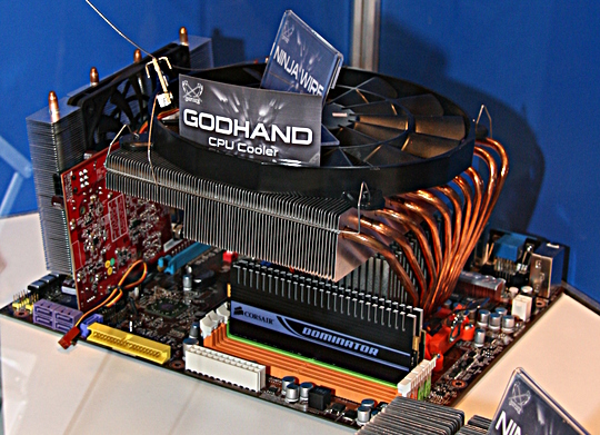

  11. Paulkix
    Paulkix Byte
    Ok der Kühler ist schon der hammer der kühlt auf jeden Fall deinen CPU ohne Probleme
