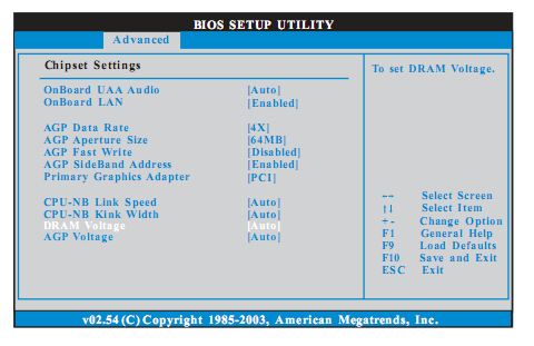

    überprüfe im Bios - Primary Graphics Adapter - für Deine AGP Graka muss auf AGP stehen.
    Anleitung in Eng für Dein Board , ftp://europe.asrock.com/manual/AM2NF3-VSTA.pdf , Seite 30

    Folgende Einstellungen im BIOS:
    AGP Data Rate: 8x
    AGP Aperture Size: 512 MB
    AGP Fast Write: Enabled
    AGP SideBand Address: Enabled
    Primary Graphics Adapter: AGP
    Diese Einstellungen hatte ich dauerhaft im BIOS. BIOS Version: 02.58. Updaten werde ich das nicht, hatte ich mich mal vor einiger Zeit darüber belesen, war mir aber zu risikoreich.
