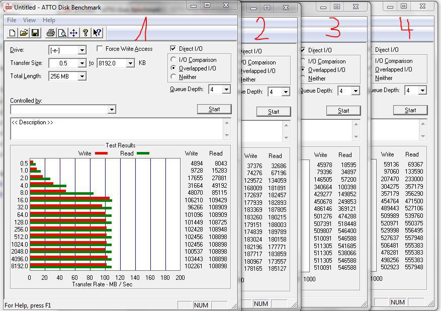

    wenn man eine neuere HDD und eine Crucial MX100 SSD mit ATTO bencht bzw prüft/vergleicht, dann sieht man wie schnell die Datenlaufwerke (SSD und HDD) sind, um Blöcke ab 0.5 bis 8GB zu lesen und schreiben in MB/s.
    Für's Verständnis
    lade Dir ATTO runter und führe es mal aus für ein Laufwerk
    wenn fertig, entweder ATTO ein Screenshot (od SchneideTool) od nochmaliger ATTO Start
    so kann man ein anderes Laufwerk überprüfen ohne ATTO zu schliessen (sondern ATTO Fenster offen halten)
    bis 2.tes Laufwerk fertig gebuncht, man sieht dann die beiden ATTO Fenster und kann gut vergleichen. Man
    kann das Programm ATTO wie viele andere Programme / Tools mehrmals starten und offen lassen.
  17. Madnex
    Madnex Kbyte
    @rotmilan
    Kannst du Screenshots von ATTO einfügen, bei denen man sieht, dass eine HDD bei bestimmten Blockgrößen schneller ist als eine MX100?
  18. rotmilan
    @Madnex
    Betriebssystem Win 7 Home Edition 64bit (SP1) neuster Stand vom 17.10.2014
    Mit ATTO Version 2.47 -32bit folgende Laufwerke getestet:
    1. ist eine etwas über 5 jährige 1TB Festplatte (dazumal SATA II)
    2. ist eine ca. 1 1/2 jährige 2TB Festplatte (SATA III)
    3. ist die SSD Crucial MX100 512GB (Spiele-SSD)
    4. ist die etwas über 1 jährige SSD Samsung 840 Pro 256GB (System- und Programm -SSD)
    Kapazität und aktuelle Nutzung der Laufwerke:
    1. 931.5GB Kapazität - 49.8GB ( 5%) genutzt
    2. 1.8TB Kapazität - 152.2GB ( 8%) genutzt
    3. 476.9GB Kapazität - 103.1GB (22%) genutzt – TRIM läuft gem. CrystalDiskInfo
    4. 238.4GB Kapazität - 57.8GB (24%) genutzt – TRIM läuft gem. CrystalDiskInfo
    über CMD (für Laufwerk c: Samsung SSD und i: Crucial SSD) Befehl „fsutil behavior query disabledeletenotify“ gibt 0 (= TRIMM ist aktiviert)
  19. Madnex
    Madnex Kbyte
    Ich bezweifle doch stark die Richtigkeit dieser Ergebnisse. Eine HDD kann gerade bei den kleinen Blockgrößen niemals schneller sein als eine SSD. Hier spielt wahrscheinlich der Cache der Platte ATTO einen Streich. Dieser Benchmark arbeitet in der Standardeinstellung nur mit Nullen als Testdaten, also immer mit derselben Bit-Folge, was sich besonders gut aus dem Cache holen lässt.
    Benche doch mal mit CrystalDiskMark. Dann wirst du den tatsächlichen Leistungsunterschied bei den 4K und 512K Blöckgrößen zwischen SSD und HDD sehen.
    Hier missverstehst du was. CrystalDiskInfo zeigt nur die Eigenschaften des jeweiligen Laufwerks an. Zum Beispiel, ob eine SSD das Trim-Feature prinzipiell unterstützt. Es zeigt aber nicht an, ob Trim korrekt arbeitet.
    Ähnlich ist es mit dem fsutil-Befehl. Damit kannst du lediglich prüfen, ob Windows den Trim-Befehl generell sendet. Das bedeutet aber nicht, dass das Trim-Kommando auch an der SSD ankommt. Das kann beispielsweise der SATA-Controller-Treiber verhindern. Wenn du kontrollieren möchtest, ob deine SSDs tatsächlich getrimmt werden, musst du das Tool TrimCheck verwenden.
    Abgesehen davon wirkt sich fehlendes Trim nur auf die Schreibleistung, aber nicht auf die Leseleistung der SSD aus.
  20. rotmilan
    Du musst nicht bezweifeln, Fakt ist Fakt
    ATTO ist ein Benchmark Tool, welches die TransferDaten bei Lesen und Schreiben in MB/s testet.
    Crystal Disk Mark ist ein Tool, welches man diese TransferDaten nicht eingeben kann, sondern es bestimmt ein Sektor von 4GB
    und testet sequentiell.
    Bei Crystal Disk Info hast Du recht, dass TRIM nur aufgezeigt wird, ob es ein Laufwerk unterstützt.
    Du hast unrecht, denn wenn man im CMD den Befehl "fsutil behavior query disabledeletenotify" eingibt und nach Enter eine 0 kommt, läuft unter Win 7 die SSD mit Trim Befehl.
    Stimmt nicht, fehlendes Trim müllt die SSD zu, bis nix mehr geht.
