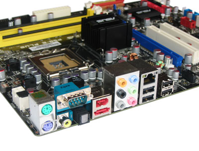

    Hallo, jetzt habe ich ein anderes Problem. Ich habe Windows auf dem Rechner neu installiert. Aber jedes mal wenn ich einen USB Stick einstecke (an anderen PCs funktioniert der einwandfrei) friert der PC ein. Ich glaube es ist auch einmal hängen geblieben, als ich das Netzwerkkabel eingesteckt habe. Ich habe sowohl das alte, als auch das neue Mainboard ausprobiert, bei beiden das Gleiche. Wo kann denn der Fehler liegen? An Windows oder an der Hardware?
  15. DarkRhinon
    DarkRhinon CD-R 80
    Wenn es bei Netzwerk und USB auftritt, kann es sein das da irgendwas mit der Erdung nicht stimmt.
    Hast Du das I/O Shield vom Mainboard korrekt montiert? Sicher das da nicht irgendwelche Metalllaschen in anschlüssen stecken, die eigentlich oben auf den Anschlüssblöcken aufliegen sollten?

    Also ich weiß nicht genau, was ich da falsch machen kann mit dem I/O Shield falsch machen kann. Welche Laschen dürfen denn da wo nicht dran?
    Ich habe es jetzt geschafft, dass der USB Stick einmal korrekt anerkannt wurde, das nächste mal ist er eingefroren, das letzte mal hat er einen Neustart durchgeführt. Ich habe dazwischen nichts verändert ... ???

    Sind die Probleme erst seit dem neuem Prozessor da?
    Vieleicht hat das Board beim einbau was abbekommen. Hast Du dich vor dem schrauben geerdet?

    Der Körper lädt sich elektrostatisch auf. Wenn man an empfindlichen elektronischen Bauteilen arbeitet, sollte man sich vorer erden, weil diese sonst beschädigt werden können.
    Vorzugsweise macht man das an einem Heizkörber, oder an den für die Erdung zuständigen beinchen an der Steckdose.
    Wenn man sich nicht eerdet kann es passieren (es KANN, MUSS aber nicht), das man ein Bauteil beschädigt.
