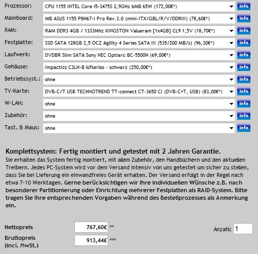

    also so ungefähr würde mein wunsch-htpc aussehen. ist nur leider etwas zu teuer..
    und da ist noch kein mainboard bei ausgesucht..
    nun ist die frage: wo spart man?
    CPU: i3-3225 würde 60€ einsparen
    seid ihr denn der meinung, dass man mit aktivkühlung mehr sparen kann?
