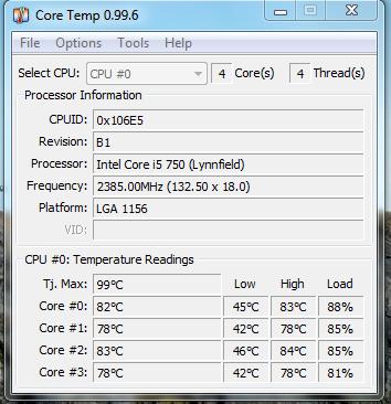

    Hier meine Temperaturen im Idle.
    CPU (Core 1-4) 45-50 °C
    GPU Core 38 °C
    HDD1 20 °C
    HDD2 29 °C
    TMPIN0 36°C
    TMPIN1 25°C
    TMPIN2 35°C
    Was die drei Werte bedeuten weiss ich nicht, ich nehme mal an Motherboard?
    Wenn die CPU ca 50% ausgelastet ist sind die Temperaturen bei ca. 70-75 °C.
    Es wäre wahrscheinlich nicht schlecht einen anderen CPU Kühler zu verbauen oder?
    Das ist zu hoch!!!
    Hast du den Kühler selbst montiert?
    Sitzt der richtig?
    Hast du die Paste selbst aufgetragen, od. war ein Pad od. Paste vorgestrichen auf dem Kühler?
    Fürchte den kannst gleich wieder abnehmen,CPU+Kühler sauber reinigen und dann Paste auf der CPU ganz dünn und glatt auftragen mit zB.Creditkarte abziehen,und dann den Kühler wieder drauf,der muss fest sitzen,aber keine Gewalt beim draufsetzen,mit leichten Druck und bischen Drehbewegung auf den Sockel setzen und dann die Halterung(en) einrasten.
    > Leider war kein Adapter von 3 auf 4-Pin dabei,ich meinte Wiederstandsatapter die,die Stromzufuhr drosseln damit der Lüfter weniger hoch dreht.weil wenn der vordere Durchgehend mit 800 Umdrehungen läuft passts auch.

    Hast du die Temps vom Bios?
    Lass mal CoreTemp mitlaufen und belaste die CPU und schau mal wie die Werte sind,wenns höher wie 80° werden brichst ab.
    Wenn du den Kühler abnimmst und alles reinigst musst schon neue Paste auftragen wie ichs beschrieben habe.
  18. Ne die Temperaturen waren vom Hardwaremonitor.
    An dieser Stelle habe ich dann eben gerade abgebrochen. Habe 2 Ordner mit Winrar gepackt um die CPU auszulasten.
  19. Hinti1
    Hinti1 Ganzes Gigabyte
    Das wird zu hoch da stimmt mit dem CPU-Kühler was nicht.
    Kannst du die Umdrehungen von dem auslesen.
