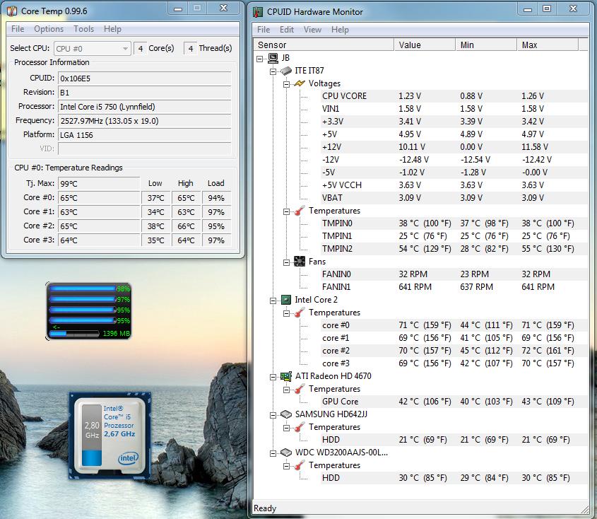

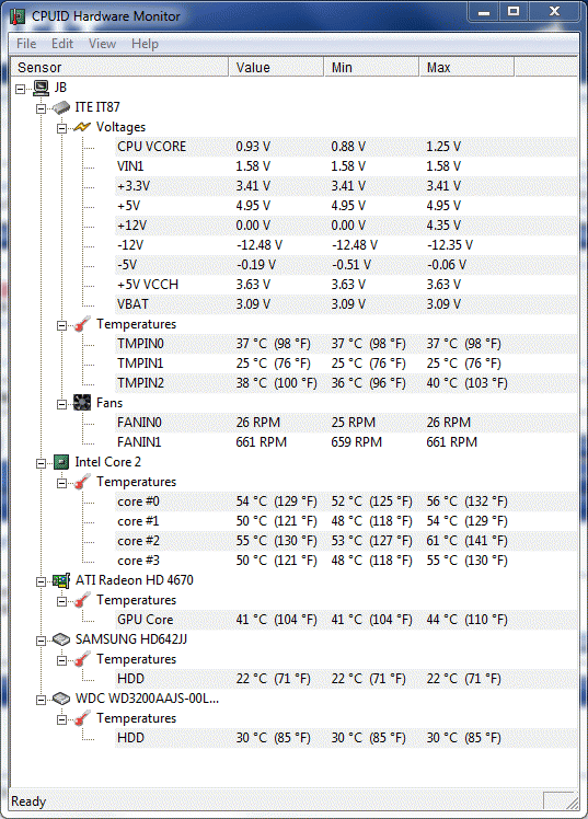

  1. Laut Hardware Monitor 25RPM (kann aber nicht sein...)
    und laut Systeminformation for Windows 1626 RPM

    Bei deinen CPU-Kühler stimmt was nicht der dreht scheinbar auch nicht richtig,bei über 50° musste der höher drehen.
    Steckt der Fanadapter richtig?
    Kontrolliere alle Anschlüsse nochmals laut Handbuch.
  4. Ich fahre mal herunter, und überprüfe mal den Stecker.
  5. So, Steckverbindung des CPU Lüfters mal kurz entfernt, durchgepustet und wieder drauf gesetzt.
    Um die CPU auszulasten habe ich diesmal 3 Große Ordner mit Winrar gepackt.
    Auslastung ist also nocheinmal höher als eben, Temperaturen aber nicht so hoch. Beim Hardwaremonitor sieht man das der FAN0 schneller dreht als auf dem Screenshot eben. Das wird dann also der CPU Lüfter sein, wobei 32 RPM ja nicht stimmen können.
    Aber kann das jetzt daran gelegen haben? Ich mein, wenn ja ist es ja gut :bet:
    Edit: Temperaturen im Idle sind nun auch ca 10 Grad niedriger
